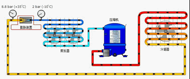

热力膨胀阀是制冷装置中的重要部件之一,它将冷凝后饱和液体流后降至蒸发压力,同时调节进入蒸发器制冷剂的流量。热力膨胀阀按照平衡方式不同,可分为:外平衡和内平衡式两种。
内平衡式的平衡压力在蒸发器入口处取,用于制冷剂在蒸发器里的压力损失较小的系统。
外平衡式的平衡压力则在蒸发器的出口处取,用于制冷剂在蒸发器里的压力损失较大的系统。下图展示了内平衡和外平衡膨胀阀的区别。
内平衡
外平衡
