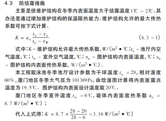

游泳馆室内温度一般在24℃以上,相对湿度大于60%以上。按国际游泳池设计规范规定室内空气含湿量不能大于不能大于14g /( kg.干空气) ,即相当于空气露点温度不超过20℃。在冬季室外温度低,如果维护结构保温不好,就会在室内维护结构内表面结露。
因此本工程对建筑围护结构提出了一定的要求,根据K 值确定保温墙体的结构使其K 值小于3.16W/(m2℃) 。此外,保温层的材质和布置位置应合理。由于室外侧的材料层中温差较大,因此保温层必须布置在靠室外侧。保温材料一定要选用水蒸气渗透阻小,不吸水或憎水性强的材料。这样的材料有利于水蒸气的渗透,减小凝结水积存的可能性。散装的岩棉、玻璃棉不应采用,这类材料除对排除凝结水不利,还会因其压缩比比较大,在施工水平较差的情况下,很难保证其真实的厚度,从而影响保温效果。隔汽层的材质和布置应恰当。隔汽层应布置在室内侧。设置隔汽层的目的就是为了防止蒸汽自室内向室外渗透,避免在围护结构内部结露。隔汽层最好采用水蒸气渗透阻较大的不锈钢板或铝板。所以容重大、密实性好、水蒸气渗透阻大的承重结构应布置在室内侧,有利于减少湿渗透。较好的作法是采用金属夹心保温板保温和隔汽,并注意板与板之间的咬口要严密,否则一旦湿气进入就无法散出。外表面层应选择透气性好的材料,以便室内侧透过来的水蒸气能顺利散发。
